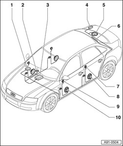

    подскажите где стоит штатный усилитель на саб и задние колонки в A4 8E 2002г ?
    надо отключить задние колонки чтоб пели только передние и саб
    магнитолу заменил на другую
    передние поют от магнитолы
    задние и саб от штатного усилителя
    с выхода от магнитолы на фронт
    когда машина заведенна идет постоянный фон из задних пищалок
    как от этого фона избавиться?
    пока просто хочу отключить задние колонки от штатного усилителя
    позже провиду к ним проводку прям от магнитолы
    саб штатный работает нормально

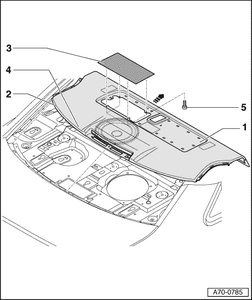

    еще вопрос как правильно снять заднюю полку где саб? A4 8E 2002г

    1 CD changer
    2 Centre loudspeaker
    3 Radio
    4 Amplifier for rear loudspeakers or
    BOSE power amplifier (only with "BOSE sound system")
    ◆ In rear right of luggage compartment under side trim
    5 Bass loudspeaker (subwoofer)
    ◆ Below rear shelf
    6 Aerial amplifier or
    control unit for aerial selection
    7 Rear treble loudspeaker
    8 Rear bass/mid-range loudspeaker
    9 Front treble loudspeaker
    10 Front bass/mid-range loudspeaker
      18,8 КБ
      3.963

    задняя полка
    1 - Rear shelf
    Removing:
    – Fold over rear seat backrest.
    Non-folding rear seat backrest:
    – Remove rear seat backrest → Chapter.
    – Remove left and right D-pillar trim → Chapter.
    – Remove rear left and right side padding → Chapter.
    – Unplug connector to 3rd brake light.
    Fixed rear seat backrest:
    – Unfasten third belt at bottom and thread it out.
    Note!
    Three different procedures are described in the following depending on whether rear shelf with no fittings, with loudspeaker or with loudspeaker and sun blind is to be removed. The operations then listed under “All models” apply to all three versions.
    Removal procedure 1: Rear shelf with no fittings
    – Continue as described under “All models”.
    Removal procedure 2: Rear shelf with integrated loudspeaker
    – Take loudspeaker panel -3- out of rear shelf -1-.
    – Slacken off the four bolts -5- between loudspeakers and rear shelf -1-.
    Removal procedure 3: Rear shelf with integrated loudspeaker and sun blind
    – Slacken off two bolts -5- at front corners of loudspeaker and one bolt -5- from underneath.
    – Slacken off the three bolts of sun blind -4- in luggage compartment (from underneath) → Fig.
    – Pull out sun blind -4- to front.
    All models:
    – Pull rear shelf -1- forwards in direction of arrow and disengage at connection strip -2-.
    – Take out rear shelf -1- upwards and to front.
    t Installing:
    Install in reverse order of removal in line with appropriate procedure.
    2 - Rear shelf connection strip
    3 - Loudspeaker (panel)
    4 - Sun blind
    5 - Bolts between loudspeaker and rear shelf
    q 3 or 4 bolts in differing positions depending on version
    Bolted joint for electric sun blind in luggage compartment
    – Slacken off bolts -1- (3x).
    Tightening torque: 4 Nm
      17,5 КБ
      2.489
