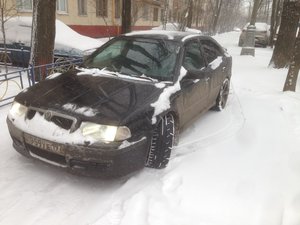

    У нас РЛД есть, справляются, у вас наверное тоже есть похожая контора с опытом.
    вчера коллега приезжал :) ничего добрался! :)))
    RE070 225-45-17
    З.ы. затестил Toyo R1R, клевая, но вопросы есть... как быстро сотрется и как рано поплывет при жаре.

    Погуглил немного. Вроде как, на оборудовании марки Hofmann можно все сделать. Оказалось, в Питере есть пара их фирменных станций. Если не смогут, поеду по тюнерам, уж они точно умеют.
    Коллеге категорически "зачет"! Мне продавец не рекомендовал ставить re070 до стабильных +15 :laugh:
    В отличие от Toyo R1R, кстати.... про нее говорят, что в межсезонье себя ведет отлично. Даже при нулевой температуре все ок. Но с другой стороны, и перегревается быстро. Правда, это все по слухам. Напиши потом, как она себе проявляет при продолжительном отжиге. :hi:
