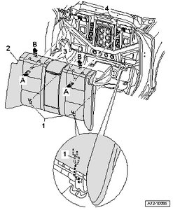

    Снять заднее многоместное сиденье → Глава.
    – Снять подголовник → Глава „Снятие и установка подголовников с блокировкой перемещения“ или → Глава „Снятие и установка подголовников без фиксатора выдвижения“.
    – Для автомобилей с отсеком для перевозки длинномеров снять раму отсека для перевозки длинномеров → Глава.
    – Снять направляющие подголовников → Глава „Снятие и установка наружных направляющих подголовников без фиксатора выдвижения“ или → Глава „Снятие и установка внутренних направляющих подголовников без фиксатора выдвижения“.
    – Для автомобилей с боковой подушкой безопасности отсоединить электрический разъем → Илл.
    – Для автомобилей с обогревом спинки отсоединить электрические разъемы.
    – Снять спинку заднего сидения -2-, потянув в -направлении стрелки A-, с крепежных втулок -4-.
    – Извлечь спинку заднего сидения в -направлении стрелки B- из выреза кузова.
    – Снять спинку заднего сиденья.

    http://elsaweb.spaghetticoder.org/doc/A.en-GB.A03.5106.29/31914925/3
    нижняя часть
    http://elsaweb.spaghetticoder.org/doc/A.en-GB.A03.5106.29/31914926/3

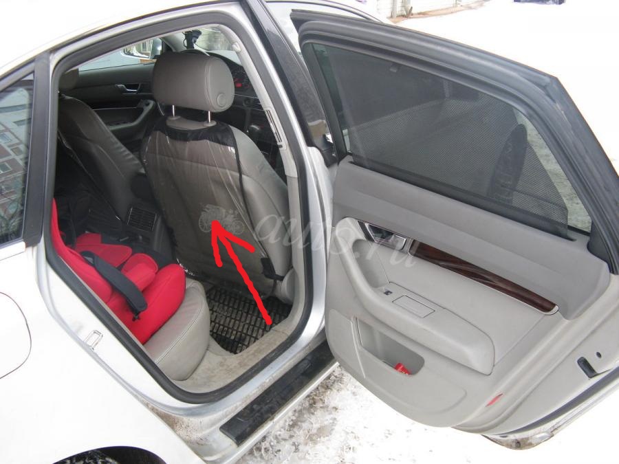

    где взять такую колхозную приблуду?! :shock: у меня тож мелкий ботинками упражняется на спинке..

    У меня в обоих машинах такие, человекипаукичерепашкининдзя.

    где взял?! у Челапаука фартук снял?!
