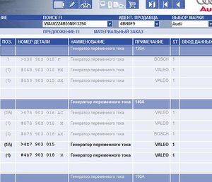

    привет соклубники! подскажите какой у меня гена бош или валео? надо срочно перебирать, начинает подмаргивать лампочка кулька и полезли спорадические ошибки сигнал нагрузки на клеме гены, ошибки по абсу, в общем зарядку мерил меньше 14, что не есть хорошо, вчера в жару воще к 12 В опустилась! официалы хитрые говорят снимем и будет ясно валео или бош, а мне надо заранее заказать щёточную группу диодный мост и помоему регулятор напряжения, там если я не ошибаюсь всё в одной детали заказывается!

    Только снимать и смотреть,по вину и тот и другой может стоять.

    а без снятия это увидеть никак нельзя? снизу если защиту снять его же должно быть видно, наклейка на нём есть?

    крокодил Гена

    супер :) спасибо :) точно валео?:)

    чтото эти номера детали не бьются, говорят смотрите что конкретно на самом гене написано.....полезу под машину может увижу что :)

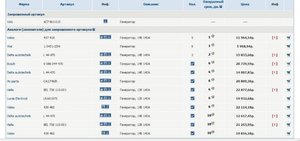

    что можете сказать по поводу WAI ?? подозрительно дешево.....

    wai -китай на 4 тянет, себе бы не ставил))) хотя возвратов по ним не помню

    из выше приведенного списка купил бы Valeo или заводского восстановления HC

    Wai 1-3451-25W ТОЧНО подойдёт на мою машину?? гляньте пожалуйста...наверное буду его заказывать деваться некуда
