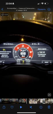

    Всем большой салам. Кузов 4m tfsi 333 л.с.
    Помогите подскажите пожалуйста может кто сталкивался с подобной проблемой
    Уже не не знаю куда копать что делать, найти причину не кто не может. В инете подобных ситуаций не нашел.
    Случай такой: был сделан 1софт, катался проблем не знал , через пол года при резком ускорении обрубило газ, остановился ее трясет как будто пропуски, перезапустил поехал дальше думал глюк но это стало постоянно .
    До ехал до тюнеров почитали, ошибка Р060С00 (блок управления, внутренний системный сбой главного процессора, сбой в системе.) С ней же была ошибка Р10А400 (регулировочная заслонка на впуске механическая неисправность)
    Заслонку поменял сразу, вопрос с ней решил, проблема осталась.
    Далее мы откатили софт в завод через одис Машина поехала без проблем но столкнулся с хлюпаньем муфты на компрессоре (заказал поменял на облегченную без магнитную) сразу же взял увеличенный шкиф калена все это устанавливаю ошибки показывают верно по муфте и по не достоверному вращению, то есть сток софт вернули прежний.
    Выезжаю на тест и снова ошибка по процессору обрубает педаль, вывод сразу был таким что под какой либо нагрузкой она теряется , подумал что кз, катушки бьют в блок, проверив свечи и катушки они в норме свечи свежие, осмотрели провода к эбу все четко. Снимали логи катались не чего не нашли, в общем по этому всему все норм. Далее все чесанули голову и я уехал с этой проблемой.
    И тут самое интересное, Пока катался думали в чем проблема (неделю) обратил внимание на такой факт. Подключаю сканер скидываю все ошибки (приборка чистая), выезжаю на тест, ловлю 6 раз обрубание газа через перезапуск , на 7 раз она едет без отказно но при этом загорается вся панель чек и тд. Так я и проездил вторую неделю с кучей ошибок но зато с нормальной динамичной машиной, стоило мне только все скинуть так же ловлю 6 раз и все норм.
    Сегодня вскрыли блок эбу сухой без дефектов не чего не нашли, заказал бу блок столкнулся с проблемой что он не так то просто привязывается, выход в онлайн может быть чреват, что дальше делать я уже не знаю и не кто ни чего подсказать не может куда копать. Может есть у кого какие версии ?

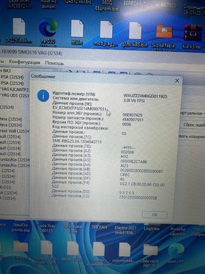

    VIN номер ?
  3. id324623484
    id324623484 Новичок
    11 фев 2025
    10
    WAUZZZ4M8GD011925
  4. Melkon&Ratkov
    25 фев 2014
    7.812
    Софт у вас 4M0907551 ?
  5. id324623484
    id324623484 Новичок
    11 фев 2025
    10
    Да
