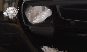

    День добрый.
    Audi A6 2008г.в., дорестаил.
    Приключилась такая беда, неожиданно перестала открываться за внешнюю ручку задняя левая дверь, но думаю сломалось что-то.
    Поехал в сервис, а там говорят, а у тебя там не хватает деталей =)
    Кто-то умело вытащил замок и теперь там сплошная дырка. Я конечно её заткнул полиэтиленом (на фото видно).
    Подскажите, пожалуйста, номер украденной детали.
    Заранее спасибо.

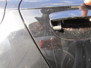

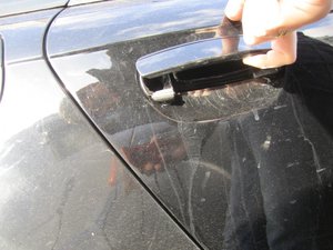

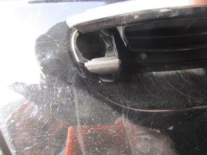

  8. bob_fox
    bob_fox Новичок
    15 авг 2008
    71
    TT 8j
    Сфотографировал получше и без затычки =)
    Сейчас сможете подсказать номер детали.
    Спасибо.

  9. RobotVitalik
    RobotVitalik Устал я здесь
    3 ноя 2009
    4.381
    Ростовская обл.
    Q7 V12, Allr 3.0TDI
    4F0839167
  10. bob_fox
    bob_fox Новичок
    15 авг 2008
    71
    TT 8j
    Спасибо.
    Эммм... это какая-то накладка, а мне получается нужен сама личина, чтобы дверь работала, для без ключевого доступа.
    Можешь посмотреть? Заранее спасибо.
  11. bob_fox
    bob_fox Новичок
    15 авг 2008
    71
    TT 8j
    Или получается, что варвары вытащили эту заглушку и там что-то поломали, поэтому дверь не работает?
    Получается, что нужно сначала разобрать дверь и только после это можно понять, что именно случилось ?
  12. bob_fox
    bob_fox Новичок
    15 авг 2008
    71
    TT 8j
    Сразу за этой заглушкой, что должно идти ?
    У меня получается прям до внутренности двери ничего нет.

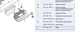

  13. q7xx
    q7xx где то тут бродил
    8 фев 2012
    3.970
    француз
    Ну если смотреть замок задней двери, то тут она больше на заглушку смахивает, нежели на рисунке передней двери...:shock:

  14. RobotVitalik
    3 ноя 2009
    4.381
    Ростовская обл.
    Q7 V12, Allr 3.0TDI
    Я НАПИСАЛ ИМЕННО ТО ЧТО ДОЛЖНО СТОЯТЬ
    НА ЗАДНЕЙ двери не бывает личинок
  15. bob_fox
    bob_fox Новичок
    15 авг 2008
    71
    TT 8j
    Получается, что по любому придется дверь разбирать и смотреть, что да как.
    Спасибо.
  16. RobotVitalik
    3 ноя 2009
    4.381
    Ростовская обл.
    Q7 V12, Allr 3.0TDI
    верно
    не за что
