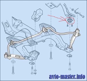

    А/6 С4 2,6 1996
    Обвел как смог красным кружком)) Собственно в нее вкручивается болт который держит подрамник и рычаг опоры. Что то я етой детали по етке не нашел. Хелп ми плиз!

    A6 c4 2.8 Quattro
    Сайлентблок (опора задняя) подрамника 4A0399419E левый, и 4A0399420E правый

    А/6 С4 2,6 1996
    Спасибо!
