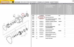

    Нужен сальник хвостовика в коробке или за коробкой, знаю, что находится он сзади коробки, со стороны задних колес! Большое спасибо за ранее

    WAUZZZ4F66N001467
  9. q7xx
    q7xx где то тут бродил
    8 фев 2012
    3.970
    француз
    Держите.

    Q7 3.0 Tdi crca
    Огромное спасибо
