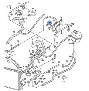

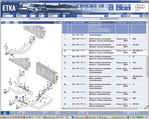

    Не могу найти в ЕТКА
    трубка втыкается в 30 штуцер

  2. Black_Wing
    Black_Wing Участник форума
    24 авг 2011
    102
    80/B3 1.8S PM 91г
    Разве не номер 15 туда втыкается? 4A0 121 101 D
  3. mixage
    mixage Живу я здесь
    29 июл 2010
    1.846
    A6 (C4),2.0,'95
    нет не 15 номер, там короткая до датчика ОЖ на ЭБУ климата
  4. Саныч
    Саныч Участник форума
    5 мар 2004
    463
    A4 1.9 TDi 2001
    у нее во фланец большой диаметр, а где кусок с датчиком там узкий.
  5. gogylin
    gogylin Участник форума
    7 ноя 2010
    454
    A6/C4 ABC_CRD 96
    №30 - Это фланец на печку и естественно, на него одевается патрубок теплообменника - 4A1 819 371 B
  6. Саныч
    5 мар 2004
    463
    A4 1.9 TDi 2001
    Это на машины без климат контроля (оказывается такие выпускали)
    Нужно для машины с климой

  10. gogylin
    7 ноя 2010
    454
    A6/C4 ABC_CRD 96
    А если проводки от датчика хватит, можно сделать проще:
    4A1819371B - купить такой патрубок(аналог - денег не стоит)
    и такой кран.

  13. gogylin
    7 ноя 2010
    454
    A6/C4 ABC_CRD 96
    #13 gogylin, 3 фев 2012
    ХЗ, а какая разница, ризиновый же, можно и натянуть, если что.
    Хотя можно и без крана обойтись, просто отрезать тот кусок патрубка и воткнуть тебе без переделки тройника/датчика.
