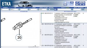

    Вот эти разъемы (с проводом) идут в эти штекера 000 979 021 E
  3. Странник_01

    Вот еще одиночный пин (без провода) N 906 844 05

    я так понимаю это комплект, а сколько штук в комлекте (хочу поменять все, вроде их там 8 штук) и если можно картинку

    Все разобраля, большое спасибо, заказал

    То что пишут в комплекте 5 шт.это не верно. Будет один провод (сантиметров 30) обжатый с двух сторон.

    ... а вот эток как заказывать 1 шт. - 1 пин, написано что в упаковке 25 шт., но как то стоит странно - 11,37, похоже за один.

    Какой-то из этих:N90684505, N10335807, N10335706, N90732603, N90732703, N90696603. Какой именно не помню. Тоже долго искал потом заказал всех по 3-шт.

    Да это один, и заказываются в нужном количестве.

    Пин для заднего фонаря N90684505
