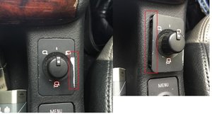

    Камрады, приветствую.
    У меня тут вопрос по поводу пластмасски вокруг джойстика управления зеркалами. Она подстерлась и сегодня вот выскочила и болтается.
    Хочу ее заменить или лучше просто приклеить? :shock:

  2. DROCD
    DROCD Живу я здесь
    28 май 2014
    2.320
    А6/С5 2.4 04г. BDV
    Привет. На алиэкспрессе в районе 500 руб.

    Присоединяюсь, только у меня другая проблема.
    Голову джойстику управления зеркалами - оторвали.
    Хотелось бы заменить.
    Только в каталоге не нашёл её отдельно :(
    Кто знает номер это детали???

    сам переключатель (4B1 959 565 A01C) стоит ~3000р. :rant:
    есть накладки, те что стираются 4B0 959 557 B98 и 4B0 959 557 AB98
    в чем разница не пойму

    огроменное спасибо! вчера спросил пацанов в vag-service тоже сказали про три рубля. думал еще что как-то дофига получается, а это весь переключатель в сборе. вот не знаю, весь его менять или только накладку. сам переключатель то работает четко

    пошёл по рекомендации DROCD на алю^ весь джойстик в сборе - 15 бакинских с доставкой в МСК , бешплатной.
    если поискать, думаю, можно и за 10 бакинских найти.

    разница как я понял в том что первый для обычных зеркал,а второй для зеркал с автоскладыванием.

    Тоже вытертый переключатель. А как складывать зеркала, просто джойстик назад, если такая функция есть ? А то накладка у меня уже просто белая без символов.

    если складывария жеркал нет то при вращении джойстика у него есть 3 позиции,центральное и правое/левое зеркала,при наличии складывания джойстик имеет ещё одно положение,для складывания джойстик надо повернуть назад, на фото в первом посте видно это положение.
