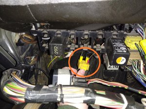

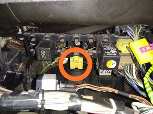

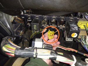

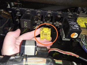

    Здравствуйте уважаемые форумчане!
    Подскажите пожалуйста про колодку под рулём в блоке реле, на фото выделено красным кругом. Это постоянный плюс от аккума? Если нет, то где его взять внутри салона или из косы под торпедо для подключения автомагнитолы? Ауди 80 б3 1.8 рм на палке 1990 год

  6. NewPlayer
    NewPlayer Бочковод
    7 ноя 2010
    4.617
    Audi A4 1,8 ADR 1996
    Это шина 75s, или шина Х.
    После разгрузочного реле.
    Питание там есть при включенном зажигании, и выключается на время прокрутки стартером.
    Если тебе нужен постоянный +12, то его проще взять с блока предохранителей.
    Это шина 30. У блока предохранителей это большие клеммы "папа", обозначенные как "30" разъема "L" (разъема, как такового нет, туда подходит толстый провод красного цвета от +АКБ, остальные клеммы обычно пустые, можно взять любую из них).
