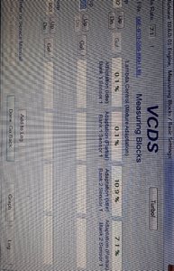

    Поставил себе контрактный двигатель. Поменял форсунки. На левой голове 3 форсунки HUCO. на правой голове 3 форсунки VAG. Двигатель слегка потряхивает. В 32 группе вот такие показания. Куда копать? 32 группа.jpg
  2. Melkon&Ratkov
    25 фев 2014
    7.580
    По левой голове бедно ... Вот и копать в сторону проверки . Как вариант проверить номера форсунок нна предмет взаимозаменяемости .

    А6С7 2.0TFSI quattro 2017.
    Форсунка HUCO 137124. Вроде как взаимозаменяемые. Подсос воздуха может влиять на коррекцию?

    Сегодня так и сделал. Завтра сниму показания 32 группы и отпишусь. На левой головке стояли оригинальные форсунки...на ней и бедная смесь была.

    От перемены форсунок местами ничего не изменилось. Визуально трубки газоотсоса целые. Может быть причиной лямбда-зонд?

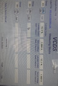

    Поменял все прокладки под коллектором. Коррекция в левой головке так и держится в районе 8% +-. Сегодня заметил отклонения от нормы в показаниях этих групп. Что это может означать?

    Да может. Чтобы понять, нужно менять местами вторые лямбды.
    Так же, такая плюсовая коррекция может быть из-за маленькой трещинки в выпускном коллекторе от головки 2-ого ряда до второй лямбды или плохой прокладки.
    Топливный фильтр надеюсь не на 4 бара, а как положено на 6?
    Друг, тебе нужно смотреть 32 группу.
    33-я для тех, кто может следить за динамикой процесса смесеобразования - это краткосрочная (моментальная) коррекция. Тебе это будет доступно не скоро, в плане понимания.

  12. Chegivara
    Chegivara Участник форума
    17 мар 2011
    259
    Казахстан
    Спасибо
    1. Топливный на 6 - 4F0201511E
    2. Глушитель и прокладки целые
    3. Лямбды поменяю. Позже отпишусь

    Было 5.9 и 9.4
    Стало 10.9 и 7.1
