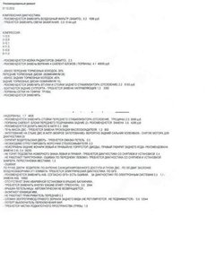

    Получил распечатку диагностики. Как то не вдохновляет :shock:

  7. SVART
    SVART Заедем?
    10 апр 2011
    2.310
    А6 3.0Т st2 REVO
    да... под лям выйдет если делать все по уму... проще сращу смотреть что то живое и с меньшим пробегом)
  8. Pandas
    Pandas Живу я здесь
    27 авг 2010
    1.512
    Тамбовская обл.
    Audi A6/C6 3.2Q 07
    Ну не под лям, а тысяч 50-70 еще надо вложить.
    Ps: Я в шоке от цен дилера Ауди :eek:

    А6 AVANT 3.0TD 09г А6 ALLROAD QUATTRO 3.TD11г
    А с компрессией в 5 цилиндре сколько вложить?:rock:

    А что если 10,6 - это уже значение фатальное и значит этот цилиндр имеет задиры и т.п.? Каике предельные номиналы компресси ?

  13. coch
    coch Живу я здесь
    20 окт 2010
    3.887
    #13 coch, 24 дек 2012
    10-фатальное. 10.6-на подходе. Да могут и задиры. Масло жрет точно. Было бы 12-тогда все остальное еще можно было делать. Посмотрел компрессию повнимательней-уставшее авто.

    А все зависит от жадности того кто заниматся будет и от твоих финансовых возможностей. Я бы не стал такую брать. Нафиг нервы тратить!
