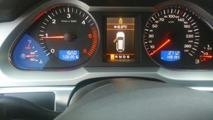

    Всех приветствую,на днях стал обладателем а6 2008г,.Есть пару вопросов,авто дорестайлинговый но кто то видимо сам сделал рестайлинг,бампер фары и зеркала,так вот в этих зеркалах не работают повторители поворота,что нужно сделать что бы они заработали?И еще вопрос по приборной панели,подсветка в колодцах где пробег синяя с былым хотя у всех остальных машин что я видел она красная,сами переделывали?

    Подсветка на приборке не родная.
    А к зеркалам видимо просто не протянули проводку.

    То есть диоды в подсветке перепаяли сами?

    Ты блоки дверей менял

    Я ничего не менял,только купил эту машину,подскажите хороших спецов по электрике Ауди,куда можно в Москве обратиться?

    Тебе дверные блоки надо заменить

    блоки поставить от рестайлинга и прошить их?

    От рейстала надо ставить, ставь полные, что бы потом не менять, если захочешь зеркала со складыванием

    Так они у меня складываются,но блин поворотник не моргает(

    Тебе повезло тебе нужны полные блоки ресталинг

    Может быть просто разъемы к поворотникам не подключены
