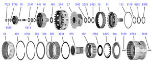

    Да моей по ходу ваще хана мне нужно 003.jpg потом диф так как он загудел, комплект фрикционов ,комплект прокладок и сальников + фильтр + масло= около 25000 рупии
    Вот и в раздумии толи акпп с редуктором практически новая за 40р или родную с пробегом 100т.км за 37р:

    половина з/ч на этом рисунке не изнашиваются. ИМХО

    вот примерно как это выглядит.:)
    снять\поставить АКПП 12000р
    к-т прокладок 5500р
    фрикционы, около 5000р
    масло 3000р
    фильтр 500р
    барабан Д\Г 5000р
    подшипники на диф. 2000р
    переборка плиты 5000-6000р
    ремонт бублика 3000-5000р
    Итого, нормальный ремонт обходится в 41000-44000р.:)
