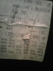

    Имеем а6 95го года.АКПП. Судя по этикетке в багажнике , коробка CRE( если не меняли)Подскажите , как проверить уровень масла. Щупа под капотом нет. И не горят огни заднего хода. Где там концевик или переключатель какой? IMG_20190508_134619.jpg

    Уровень масла проверяется по контрольной пробке с боку коробки при запущенном двигателе и прогрева ATF до 35-40 *С. Задний ход может не гореть из-за неисправности многофункционального переключателя F125 или проблем с проводкой.
