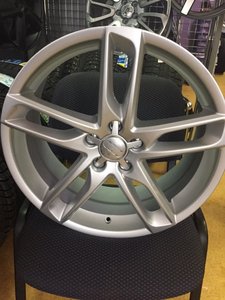

    Уважаемые форумчане,очень понравились диски R19 но как я понял со слов продавца что они не оригинал но итальянская реплика и что их уже вроде и не продают ни где. Скажите пожалуйста где в москве можно купить именно такие диски? Кунцево могут быть? Или иожет кто знает конкретную точку где можно взять такие новые реплику?

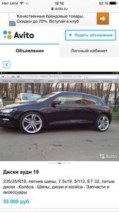

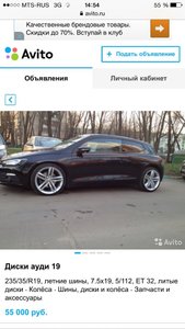

    вот беда то,у итальянских дисков с вылетом 35 и 45 идет ступица 57.1 а у 32 вылета как нужно 66, ну что делать подскажите? Уж очень хочется мне такие тапки. У этого парня что я прикрепил фото как раз вылет 32 а резина у него стоит 235/35/19 что скажите?

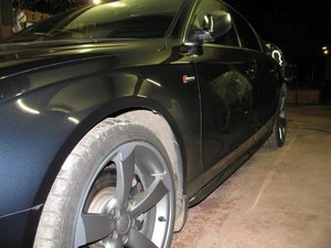

    ну цо при большом желании можно и расточить до 66.6, 35 вылет это вровень с арками насколько я видел на других машинах, 32 и того больше, 45 вылет будет внутри арок, 235 резя на диске 8,5 это будет домик( вы поклонник грамотного фитмента?)))), кромка диска может вообще быть не прикрытой , в зависимости насколько велик будет буртик и конкретной рези что вы поставите
    на фото диски 19, шир 8,5 вылет 45, резя 255-35

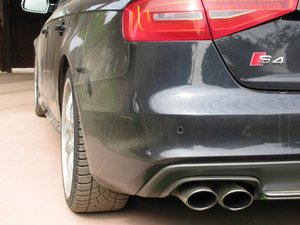

    вот еще с 43 оригинальным вылетом, остальным параметры те же

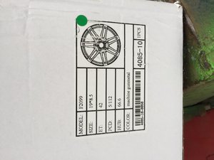

    Взял себе диски и резю 245/35/19 а фото с коробки дисков прилагаю
