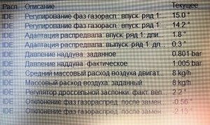

    Планирую замену цепи и обслуживание двигателя.
    Удлинение цепи показывает 5, через окошко не смотрел.
    Можно ли что-то сказать исходя из параметров в скрине с VAG-COM, в каком состоянии цепь и цепь распредвалов?
    Все работает хорошо, посторонних шумов нет.
    А4 B8fl 2013, CJEB, пробег 190
    Спасибо заранее!!!

    Привет! Ну в твоем случае 100% менять и лучше все сразу 2 цепи, кронштейн, фильтры распредвалов, и всякое прилегающее, т.к. 208 год все-таки. Посмотри в интернете по вину номера запчастей и смело меняй. У меня другая ситуация - то что приложил это не ошибки, а просто показания по двигателю, которые порекомендовали проверить. Машина не тарахтит, едет нормально.
