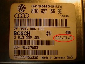

    А под перепрошивку можно взять любой указанного выше типа GS8.61.15
    Этот номер есть не этикетке блока.
    Вот пример маркировки. Предварительно на всякий случай сверьтесь, тот ли номер стоит на старом блоке.
      44,6 КБ
      309

  8. AlexV
    AlexV Bad e-mail
    1 янв 2003
    1.627
    нет
    Напрямую не подойдет. Это для коробки FEV.
    Она отличается от EZS передаточным числом для приводов полуосей.
    У FEV=2.727, а у EZS=3.091
    Что касается перепрошивки, возможно подойдет (у меня нет точных данных на тип блока) - смотрите, что там за тип указан на этикетке.
