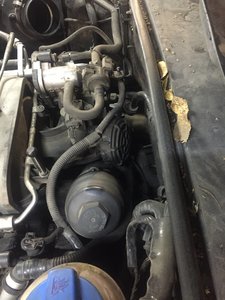

    Здравствуйте!
    Кто знает что это? Идёт подсос воздуха. Если заткнуть пальцем меняется звук работы двигателя на устойчивый.

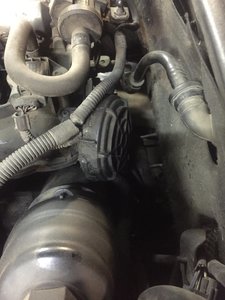

    Деталь на втором фото приблизил.
    Двигатель 2,4 BDW

    70
    клапан картерных газов

    подсос должен быть?
  5. S_M
    S_M Завсегдатай
    23 янв 2014
    948
    А6 С6 2005 BBJ Q , трамвай и велик
    естественно нет.

    Подсос воздуха связан с порвавшейся мембраной внутри?
    Это клапан влияет на работу на холостых?
