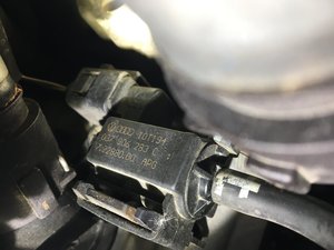

    Подскажите как проверить этот электромагнитный датчик(клапан) на корректность работы? От него идет вакумная трубка на мембрану теплообменника который расположен в шланге обратки печки. Суть проблеммы плохая проходимость антифриза через радиатор печки,что то не дает полной циркуляции через радиатор печки печка дует еле теплым воздухом.вот фото

  5. AndyWasHere
    AndyWasHere Живу я здесь
    25 авг 2015
    1.223
    A4Q B8 2.0T 2010
    сними просто этот клапан (мембрану) с обратки, вставь туда трубку на 18, а сам клапан выкини. он нафиг не нужен
  6. AndyWasHere
    25 авг 2015
    1.223
    A4Q B8 2.0T 2010
    что то ты путаешь. этот клапан просто закрывает циркуляцию через радиатор печки на время прогрева авто. иногда заклинивает
    сам клапан управляется вакуумом, а у афтора на фото распределитель, который этот вакуум закрывает/открывает

    Я понял, если я вставлю тоубку вместо клапана, а куда деть шланчик вакумный, просто заглушить?
  8. AndyWasHere
    25 авг 2015
    1.223
    A4Q B8 2.0T 2010
    да. но вообще если у тебя и заклинивает, то не этот распределитель, а сам клапан на шланге который
    можешь прям на авто снять с него крышку и глянуть, он довольно примитивно устроен. там шаровый кран с пневматическим (вакуумным) приводом и возвратной пружиной
    включается при сочетании довольно специфических условий
    ps. кстати, чтобы не возиться со шлангами, ты можешь снять крышку на клапане, вручную поставить его в открытое положение и отключить вакуумную трубку. выйдет ровно также
