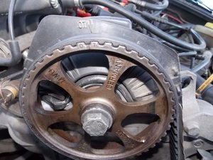

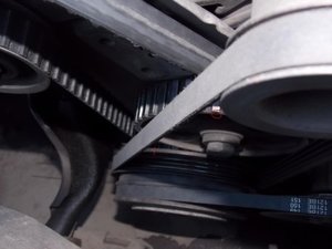

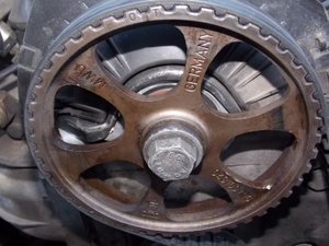

    ДОЛЖНЫЛИ совпадать метки на пром вале и шкеве распределителя(бегунок стоит по риске)шкив распредвала метки о т совпадают,и на обратной стороне (точка)совпадает с прокладкой клаппанной крышки.
    на махавике 0 стоит по центру нижнего края окна.[​IMG][​IMG][​IMG][​IMG][​IMG]

    на шкив промвала вообще забей.
    соотноси метки РВ, КВ и бегунок распределителя по риске. Потом УОЗ подкрутишь по ходу уже.

    Ну да. Если поворачиваемость"стакана" трамблера позволит.
    А если не позволит - придется трамблер вытащить и переставить на некоторый угол.

    ну я ж про бегунок не зря упомянул.
    на шкив ПВ не смотрю, тем более, что вместо него уже может стоять шкив РВ и наоборот.

    и всетаки если все метки совпадают,в том числе бегунок по риске,должнали совпадать метка пром вала с меткой зубчатого колеса(трамблера).и на что может повлиять?(а шкив с рисками не может стоять неправельно?) я сейчас так езжу

    тебе ж сказали-забей:ded:
