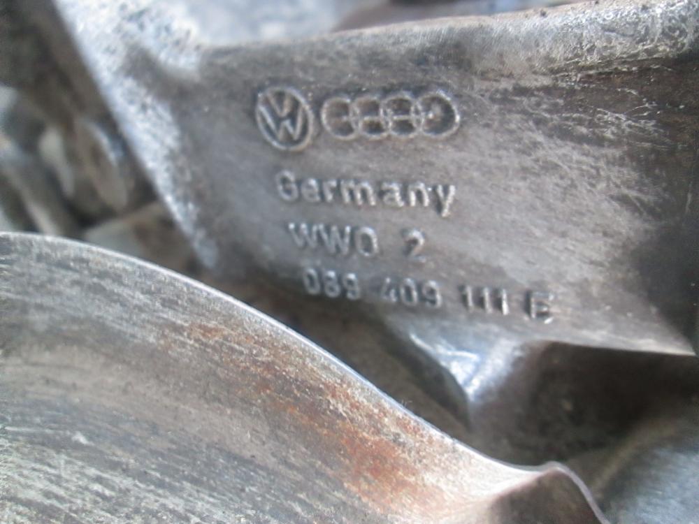

    А номер, который ты сказал - это наверно номер корпуса редуктора.
    Не знаю как на механике, но на АКПП так.
    Есть литой номер внизу редуктора WWO....., а есть выбитый буквенный индекс вверху на колоколе

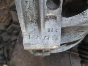

    опять же по аналогии с АКПП номер виден на колоколе коробке
    сверху моторного отсека
    у меня вот так его было видно после тщательной оттирки грязи:
    А так выглядит номер редуктора:

    Всё, номер нашёл на колоколе, CPA 22055, буду искать.

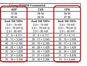

    Объездил разборы, нашёл одну коробку, установлена на такой же машине, с таким же движком АВК, но номер на колоколе АХР 19074, на моей CPA 22055, в чём разница?

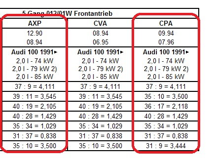

    Я же выложил список коробок. AXP тоже устанавливалась на A6 с ABK на заводе.
    Разница в передаточных числах. См. изображение

    Да я в этих числах не силён, только понял, что AXP походу постарше годами будет относительно CPA и устанавливалась на 100 С4. А какая из них порезвее будет?

    исходя из картинки выше, они практически одинаковы.
    Сотые доли в передаточных числах роли не играет.
    Главное - передаточное отношение главной передачи совпадают у них, имхо
    на AXP первая и задняя будет немного помощнее, чем твоя CPA
