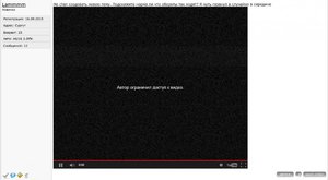

    Не стал создовать новую тему. Подскажите норма ли что обороты так ходят? Я чуть газанул в случайно в серединеhttps://youtu.be/h3f0fd4c-VI

    Это как?

    Открыл доступ
