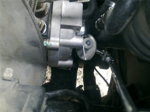

    Дело оказалось интересней :D
    Красивая кЕтайская турбина - доработать молотком и болгаркой. :hospital:

  15. figo
    figo Старожил
    31 дек 2007
    5.660
    OOOO
    бедный Женя, чем дело кончилось?
  16. Bazarov
    Bazarov Живу я здесь
    25 дек 2008
    1.010
    Quattro. Handmade.
    чем дело кончилось?
    Кружок "очумелые ручки" решил вопрос, доработав кетайский полуфабрикат...
  17. figo
    figo Старожил
    31 дек 2007
    5.660
    OOOO
    и за нашей работой даже косяков не нашлось? :D
  18. Bazarov
    25 дек 2008
    1.010
    Quattro. Handmade.
    Ну как сказать.
    Непонятно, нафига вы вместо того байпаса, что мы поставили год назад где-то, вернули обратно свой дырявый....
    Ну и поаккуратней я чуток пересобрал впуск, но это мелочи.
