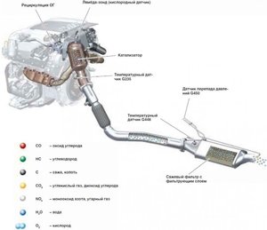

    Эльза говорит что Датчик 2 температуры ОГ G-448 стоит за предварительным катализатором на приемной трубе.

    Спасибо. Ещё вопрос: если убрать сажевый и отключить экологию, этот датчик попадёт под отключение или нет? Всё равно созрею на откл егр и сажевика.
  4. Melkon&Ratkov
    25 фев 2014
    7.757
    При программном отключении DPF этот датчик отключается естественно . А так в принципе любой из подобных датчиков можно отключить программно по отдельности при определенных знаниях .
