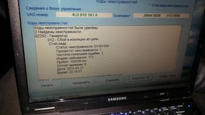

    02252 Генератор 012 сбой в изоляции эл. цепи
    соответственно горит значек АКБ и не идет зарядка. доехал на аккумуляторе
    Менять или ремонтировать.. и может ли быть не в нем проблема?

    не проходит даже тест исполнителей. на 13 и 15 вольт- пишет ошибку. месяц назад генератор снимался для замены стартера .
    с пускача я завожу машину-- или с полного аккумулятора.
