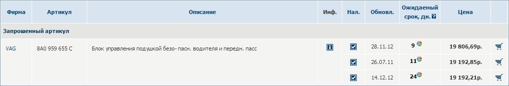

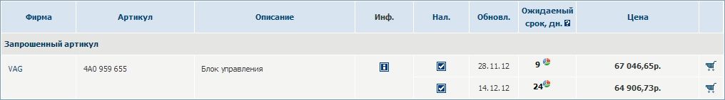

    Посмотрел по номеркам в Exist'e (хотя конечно может он и врет):
    8A0 959 655 C
    4A0 959 655
    У меня первый... по Exist'y написано "водителя и переднего пассажира"... из чего можно сделать вывод, что этот блок и для подушки торпеды... в общем нужно кумекать как всё это добро подключить :)
