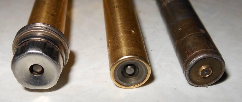

    собираюсь ставить форсунки от мерина 0437502047 на свою, резьбу проточили, сталось разобраться,нужно ли одевать колпачек на мерсовские или нет,ведь там у самого сопла думаю не зря сделанно конусное углубление,как на колпачке у родной форсунки?
    кто знает истуну,подскажите
    http://a.d-cd.net/38fe46u-960.jpg мерсовские золотистые

    Колпачек ставь по любому,тока отверстие в нем маненько рассверли(эт если колпаки аудевые)

    А вот то что резьбу переточил,это не есть гуд.Лучше переходники сделать

    спасибо,буду сверлить 3 мм

    Ток не 3 а 4 и все заусенки качественно убери
