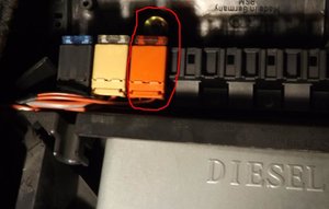

    Кто знает, что за предохранители находятся под ковролином в ногах пассажира, над блоком управления, особенно тот, что обведен на фотке. У меня он перегоревший, попробовал заменить, новый тут же перегорел. Так в машине вроде бы все работает, но видимо не все, раз где-то есть замыкание.

    В своё время, столкнулся с аналогичной проблемкой. Тот же самый предохранитель. Замена не помогает, сразу перегорает. Пробовал посмотреть на эл. схеме из Эльзы, не разобрался. На форуме ничего не подсказали, с тех пор так и езжу.

    Если верить написанному, то выходит что это красный термопредохранитель для цепи какого то управления двигателем??? И что это за юнит управления?

    А так.
    F1 - Thernal fuse - black
    F2 - Thernal fuse - brown
    F3 - Thernal fuse - red
    engine management control unit - блок управления двигателем

    Не понятно, т.е. если он горит, то блок управления двигателем не будет работать??? А как же тогда он работает???

    Возможно.Там три нагревательных элемента-три плюса=три предохранителя,один коротит.

    Да, если связано с тэном, то логично, он вроде рабочий, но кто знает, он работает на всю мощность, или частично. А вот если блок управления двигателем, то тогда согласен с Володей, не совсем понятно, так как двигатель то работает!

    Ну можно прозвонить-разъем вроде круглый за панелью климата.
