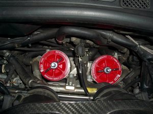

  4. RS
    RS Завсегдатай
    29 май 2010
    680
    RS6 2003
    опрессовка вот эти пробки можно купить или изготовить что то похожее

  5. m alex
    m alex Завсегдатай
    22 сен 2012
    588
    RS6 МКПП
    про пробки я знаю ,что нужно еще:shock:
  6. RS
    RS Завсегдатай
    29 май 2010
    680
    RS6 2003
    надуть компрессором и слушать где шипит
  7. m alex
    m alex Завсегдатай
    22 сен 2012
    588
    RS6 МКПП
    А кроме этих двух пробок,ничего больше затыкать не надо,и куда лучше подключить компресор:shock:
