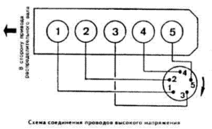

    перерыл почти весь инет и не нашел.
    меня интересует порядок работы зажигания на AAR 5цил.
    точней где расположен первый цилиндр на крышке трамблера???
    порядок если я не ошибаюсь -1-2-4-5-3

    Привет!
      10,2 КБ
      112

    Там два контакта на крышке высоких есть. Если расположить крышку контактами к себе, чтобы эти два оказались нижними, то левый это первый цилиндр.
    Порядок работы правильный.

    спасибо !:thumbs_up::friends:
