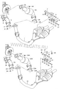

    Подскажите пожалуйста партнамбер кронштейна,приёмной трубы а6с5 2,5 аке авант кватро
    Всем добрый вечер. Подскажите пожалуйста партнамбер кронштейна приёмной выхлопной трубы, на а6с5 2,5 tdi avant quattro 2000-2001. Этот кронштейн цепляется к кпп и держит выхлопную трубу. У меня год назад отломалось ушко в районе фиксирующей пружины на выхлопухе и мне на сервисе временно поставили кронштейн от а6с5 1,8т. Я совсем забыл про это, но недавно заметил что из за не родного кронштейна у меня перекосило выхлоп и теперь задний правый глушитель чуть ниже чем задний левый. Да и к тому же боюсь что коробка не ровно стоит а на пару градусов как мне кажется перекошенна из за этого кронштейна. Помогите пожалуйста:)

    Номер 27? Если он, то 4B0 253 249 A

    Спасибо, это я видел. У меня был такой как на верхней картинке. На нижней картинке это наверное схема для автомат коробки, а верхняя для механики? Не в курсе случайно?

    Нижний кронштейн похож на мой, у меня автомат был. Возможно что верхний на механику. Номер верхнего 4D0253249AE
