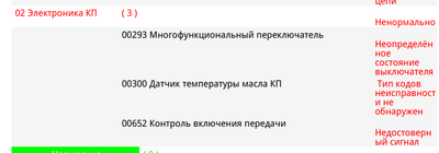

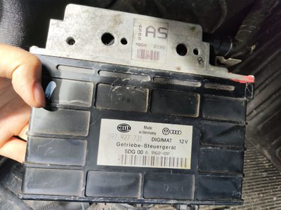

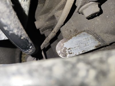

    Добрый день, на данный момент столкнулся с такой проблемой что при эксплуатации машины Ауди 80 б4 АКПП происходят следующие проблемы, коробка иногда пинается (как будто по своей воле, то пинается то может спокойно и плавно переключаться), но главная проблема заключается в том что машина при разгоне более 80км\ч и долгой езде может падать в аварийный режим, при этом что бы вывести ее из этого режима нужно просто заглушить машину и завести заново, при диагностике АКПП были выявлены следующие ошибки upload_2024-9-7_16-56-34.png при этом мастером было сказано что следует подобрать корректно работающую ЭБУ для установленной АКПП, АКПП WhatsApp Image 2024-09-07 at 16.49.11.jpeg и установленная на данный момент ЭБУ WhatsApp Image 2024-09-07 at 16.49.40.jpeg подскажите пожалуйста как подобрать ЭБУ для данной АКПП

    А при чём здесь ЭБУ АКПП, если проблема скорее всего в самой "коробке"?

    ты уровень хоть пытался проверить то? и знаешь как это делается?
