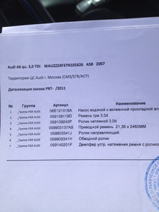

  7. Диман519
    Диман519 Участник форума
    10 ноя 2009
    178
    МЕРСЕДЕС
    И что скажите по этому поводу

  9. proxy
    proxy Живу я здесь
    25 авг 2013
    4.135
    Это ремень тнвд

  12. Диман519
    10 ноя 2009
    178
    МЕРСЕДЕС
    Согласно приложенного документа меняли только один ремень?
    и почему он называется ГРМ а не ТНВД

  14. proxy
    proxy Живу я здесь
    25 авг 2013
    4.135
    менялись два ремня и как положено со всеми роликами и помпой, после этого туда лезть не стоит тысяч 120 точно.
    Выше уже объяснили что такое ГРМ, вот почему так и называется.
