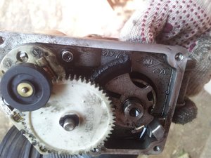

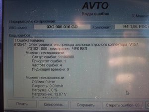

    Добрый день уважаемые Властелины колец! Вчера на подъезде к дому загорелся чек, и услышал при выключении зажигания не приятные чиркающие звуки. при подключении вагкома выдал ошибку p3103. Погуглив, полез под капот, Снял регулирующую заслонку. открыл крышку и расстроился, стесало зубчики. В связи с чем вопрос можно ли найти этот механизм отдельно и поставить. И если нет, то скажите. Номер моей детали A2C53099815 / 03G 128 063 C.. Нашел аналог A2C59511698 / 03G 128 063 J.. Фирма VDO (в оригинале тоже вроде он же) и ценник в два раза ниже. Можно но ли её ставить?
    И еще вопрос могло ли из за этого масло подъедаться немножко? А то до этого уровень был всегда ровный от замены до замены и недавно проверял щуп и немного долил. мотор 1.9 tdi BRB
    Заранее огромное спасибо!

    Как вышел из данной ситуации????

    Друзья!! Может у кого нибудь есть сломанная заслонка?? A2C53099815 Я бы прикупил
