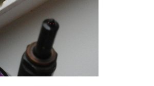

    Доброго времени суток, подскажите пожалуйста. У меня неисправна управляющая форсунка A6 2000г. AKE. Номера мои по етке 059130202E управляющая и 059130201D обычная. Купил на рынке комплект бу 059130202E управляющая и 059130201E остальные, продавец убеждал что все будет работать отлично. Почитав в интернете я предположил что это набор от мотора AFB. Посчитал дырочки на хвостике форсунки, насчитал их 5, что на управляющей что на остальных.
    Вопрос: Кто то поменял распылитель на управляющей под свой AFB? Или я недосчитал где то дырочку, они по кругу хвостика расположены (на фото точками красными я отметил)?
    Вопрос 2: Нести назад продавцу их? Я так понял что давление рабочее у них разное.

    Бошевский номер на приобретенной управляющей форсунке 0432133834
    И почитав соседнюю ветку мне кажется что Quattrosens прав!
    Под одним и тем же номером ВАГА 059 130 202 E идут две разных форсунки по БОШУ 0432133802 для АКЕ
    и 0432133834 для AFB
    И они не взаимозаменяемые, поскольку давление открытия второй ступени разное, и рабочее давление тоже разное.
    Я прав или нет? На AKE форсунках должно быть 6 отверстий на распылителе? Нести приобретенный комплект продавцу назад?

    Достаточно разобрать форсунку и прочитать номер распылителя должен быть DSLA142P925, затягивать гайку обратно нужно с усилием в 4.5 кг.
    Если номер 683 в конце то это распылитель АФБ

    По итогу я вернул продавцу, правда со скандалом и его рассказами о том что снял их он с AKE. Пересмотрел еще около 30 форсунок 202E, все они оказались 0432133834 по БОШУ, то есть для AFB. Похоже придется копить денюжку на новую, а 202F подойдет под мой AKE?
