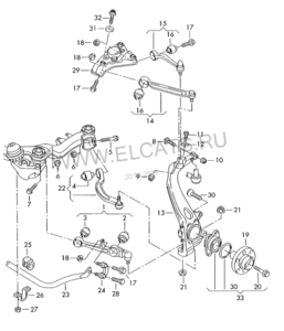

  10. Sergey4
    Sergey4 Живу я здесь
    14 окт 2012
    4.497
    2.7тди
    #10 Sergey4, 21 июн 2015
    Нижние рычаги имею ввиду,каким одним болтом?Гайка под номером 21.

  11. vladimirgalin
    vladimirgalin Участник форума
    2 мар 2011
    190
    А6/C6 2.0 TDI 06г.
    Попробуй подтянуть аллюминевую раму под номером 29 на миниатюре в которую упирается пружина в верху.Она крепится тремя болтами с верху под капотом за пластиковыми круглыми пробками.Только с начала попробуй их отпустить, а потом и как следует затянуть,могут быть закисшими.
  12. Дмитрий А898МР
    Дмитрий А898МР Живу я здесь
    20 окт 2011
    1.987
    огонь A6С6 3.0TDI
    Приветствую уважаемые!
    21 потягивал, а вот до верхних рычагов дело ещё не дошло.
    Спасибо, попробую, отпишу.
