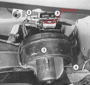

    сегодня разобрал....снял штучку с резистором(которая возле вентилятора стоит) визуально все норм.,выяснил ,что хана резистору(перемкнул на прямую медным проводком! все сразу заработало...
    Вот есть такой вопрос-если я припояю проводок вместо резистора???и какую он там(резистор )играет роль,можно ли без него???

    Вот он красавец

    Так нафига паять на четвертой скорости у тебя и так работает , а резистор на три вывода должен быть мощьный он и регулирует ток тоесть скорость вращения моторчика.

    я провод медный поставил и все скорости заработали!!!резистор сам не регулирует скорости...
    с каким сопротивлением туда можно на замену резистор поставить???

    Подбери такой же по цветовым полосам .

    ниче не выйдет, радиоэлементы не проканают, не выдержат нагрузки.
    Не сношайте мозг, неоригинальный резистор стоит 400р. в магазе.

    а если проводок припояю тоненький вместо резистора?

    если хочешь чтоб работала как положено - купи неоригинал или с разборки (или продай машину), 400 не великие деньги чтоб колхозить.

    А как мне узнать его сопротивление если он оборван??

    Перемкни его и всё, только толстым проводом и обеспеч хороший контакт( используй клемник к примеру) я так три года езжу - всё нормуль. Это вроде не резистор а термопредохранитель. Если коробит от колхозного решения, то лучше поменять блок.

    это именно резистор :ded:
