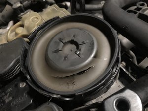

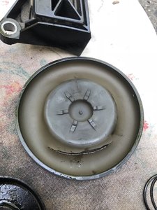

    РАзобрал маслоотделитель - мембрана сильно порвана ..

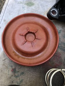

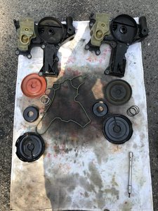

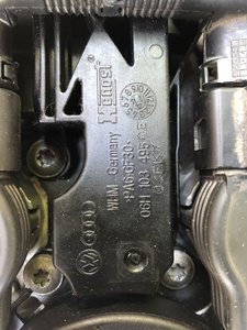

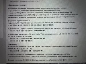

    Заменил маслоотделитель на 06H 103 495 AE
    Для двигателя 2.0 TFSI CDNC можно менять на версию J 06H 103 495 AE и 06H 103 495 AK
    на фото видно , что мембрана армирована (намного крепче ,чем стояла ) пружина чуть меньше , но она толще ( где то аналогично старой по упругости при одинаковой сжимание )
    Предварительно все промыл промывкой
    Все проблемы ушли в итоге
    Так же при активном разгоне пропали толчки
