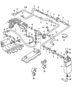

  20. Hex
    Hex Участник форума
    7 апр 2007
    358
    Audi 80
    попшыкать всегда успеешь, перед этим проверь шланги.
    вакуумная схема на твой двигатель ниже
