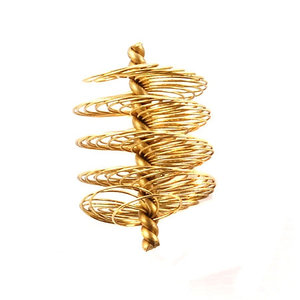

    По поводу чистки не пишите, уже и чистил и шланг большего диаметра поставил, но вот недавно все таки опять замерзла. Вчера еще ёрш от ваза поставил в самый низ шланга, перед носиком выхода из картера, но пока не знаю поможет ли.

    Понятно. А по поводу ершика как считаешь, поможет от замерзания ? По идее он должен задерживать эмульсию на самом выходе из картера в вертикальном положении и не пропускать дальше в горизонтальное положение трубки, где она может замёрзнуть. И стекать должна обратно в картер.

    ну так замерзнет в вертикальном положении. нужно искать неучтённые подсосы воздуха в картер. какая температура и влажность за бортом у вас?

    Замерзло при -20. Зимой бывает обычно не холоднее -30. Влажность не знаю ( город Ижевск ). В прошлом и позапрошлом году всё отлично было, всю зиму проездил без проблем ( я переделывал всю магистраль от картера до "черепахи" - увеличивал диаметр 2 года назад. Сейчас внутренний диаметр шланга с картера 25мм, шланг толстый. На вход черепахи сделал из полипропиленовых деталей от сантехники, внутренний диаметр примерно такой же как в оригинале с переходом на 25мм в шланг ). Замерзает не при езде, а после того как постоит, на следующий день. Когда снял чистить шланг, увидел что замерзла эмульсия внизу уголка на выходе из черепахи - единственное место узкое, в котором и могло замёрзнуть. Причем делал так, чтобы шланг был расположен специально под небольшим углом, чтобы стекал кондесат вниз, в картер. Вот и поставил ёрш, чтобы не дать эмульсии добраться до этого места, а чтобы стекало с него в толстом месте - большего диаметра.
