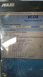

  14. chern_70
    chern_70 Новичок
    5 сен 2017
    10
    Беларусь
    А это не то,что на фото?

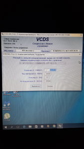

  15. chern_70
    chern_70 Новичок
    5 сен 2017
    10
    Беларусь
    Скажи плизз,какие данные нужны,завтра подкину Васю и все пришлю...
  16. chern_70
    chern_70 Новичок
    5 сен 2017
    10
    Беларусь

    Проблема на 100 совпадает с предыдущим постом. Не горит подсветка кнопок, но регулировка яркости на приборной панели работает. Ошибка та же: Клемма 58s - замыкание на массу.

    Терминал 58s - регулируемая подсветка клавиш, кнопок, подсветок, ...
    * кнопки АБС, бардачка, ... и пр. на панели, прикуриватели, воздуховоды, кнопки на дверях, ...
    И где-то, в кнопке, двери, проводке - замыкание на массу.
    Что именно непоятно - "замыкание на массу" или что есть клемма 58s ?
    Похоже - искать будет непросто.
    IMHO если КЗ в дверях - возможно ошибка будет в дверном блоке.
    Если в приборке - то КЗ где-то в районе приборной панели.
    Может что-то делалось перед появлением ошибки.
    Очень часто как в медицине - "одно лечим, другое калечим".
    Вокруг места ремонта появляются новые поломки/проблемы.
