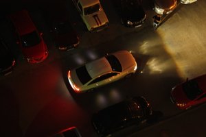

    В ветке по А6 обсуждался этот вопрос.
    Подcветка имеет вид изображенный на фото. Красиво.
    А в Апятых такое есть?
    Машину заказывал с опцией дополнительного освещения (пороги дефлекторы и прочее). Но в ручках светодиодов нет.
    Других дополнительных опций по подсветке для Апятых не существует.
    В инструкции на стр 47 написано как активировать именно эту подсветку .
    "...обеспечивается освещение пространства вокруг автомобиля..."
    Т.е. инструкция есть а опции нет.
    Какое то противоречие

    В А5 функция подсветки вокруг автомобиля осуществляется только габаритами и противотуманками - и задается время её работу через меню (либо совсем отключается)

    Жаль.
    Подсветка светодиодами в А6 выглядит классно.

    Да зачем она тебе камрад? Лоховство какое то ИМХО....

    Почему?
    Это же дизайнеры придумали...
    В полнй темноте впечатление как от НЛО.

    Оригинал есть, но не в ручках, а в зеркалах.. Ставят от q5! стоит копейки!!!
    http://www.audi-club.ru/forum/showpost.php?p=5386417&postcount=3952

    Диодная подсветка в наружных зеркалах заднего вида
    данную опцию возможно поставить только на ДОРЕСТАЙЛинговые зеркала!!!
    Лампа правая - 4F0949134 – 1шт - 1 265р
    Лампа левая - 4F0949133 – 1шт - 1 265р
    Накладка правая - 4F0858524B01C – 1шт – 161р
    Накладка левая - 4F0858523B01C – 1шт – 161р
    в теории все просто. протягиваем один проводок внуть корпуса зеркала (масса там уже есть, можно от поворотника взять). в разъеме, который втыкается в блок управления дверью подключаем в первый контакт. дальше кодируем блок двери (там что то связано с амбиент лайтом вроде, по памяти не помню)
    Итого: 2 853р
