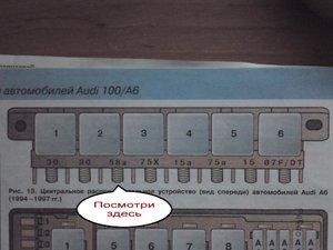

  17. sva
    sva Участник форума
    9 апр 2006
    201
    AUDI-100 2.3 AAR
    Посмотри вот это (плюс соединение (58 D1), в приборе жгута проводов панели) похоже это под ногами (Центральная электрическая панель) там 5 реле и перемычка.
  18. shturman_666
    shturman_666 Участник форума
    14 сен 2012
    262
    100\c4 2.8 91г.
    эмм... а можно поподробнее объяснить что за "прибор жгута проводов панели" и какое именно соединение смотреть?
    если это над ногами, то черно-синего провода я там найти не смог :shock:
  19. sva
    sva Участник форума
    9 апр 2006
    201
    AUDI-100 2.3 AAR
    Помоему это,мне проще зделать чем объяснить
      76,5 КБ
      1.542
