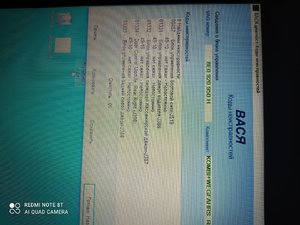

    Доброе утро, извиняюсь за назойливость
    Может моргать подсветка и замки трещать от этих ошибок?
    В комбинации приборов нашел

  18. sanya-1
    sanya-1 Старожил
    15 дек 2003
    14.517
    Вполне возможно. А может и наоборот - ошибки эти из-за какой-нибудь неисправности, которая заставляет подсветку моргать, а замки щёлкать.
