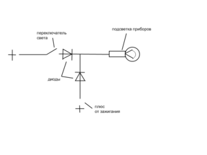

    Как сделать чтобы приборка включалась при включении зажигания? Машина ауди 80

    вот так можно

    А зачем диод после переключателя?

    затем чтоб после включения зажигания он отсекал ток и не горели габариты а только подсветка приборов, ну и второй диод соответственно чтоб при включении габаритов не включалось зажигание.

    Спасибо! Я так уже думал) Может как-нибудь через часы сделать? Они же загораются при вкл. зажигания. Может кто-нибудь подобное уже делал? Просто провода кидать неохота)

    А нельзя вместо провода, идущего к приборке в жгуте и отвечающего за подсветку вечером пустить напрямую провод от замка зажигания? Просто отрубить один провод перед разъемом приборки и подпаять другой?

    нашел провод отвечающий за подсветку часов при включении зажигания от него так же подпаялся к проводу подсветки приборов опять же через диод только теперь один и всё.

    можно, но тогда у тебя приборы будут подсвечиваться только при включеном зажигании. от габаритов не будут:ded:
