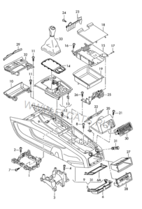

    возможно верхний дефлектор 30 или 27 карман вынимается, приложив небольшие усилия, там должны быть стальные пружины\защелки.
    Если нет, тогда только частичной разборкой окружающих деталей
