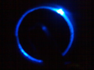

    подсветку зажигания как и рычага делать проще простого. для замка зажигания я взял горлышко от 5 литровой бутылки с водой. там имеется самая широкая в диаметре часть. до этой части я сплил резьбу и проплавил её, чтобы заготовка получилась прозрачной. нижняя часть заготовки выступает где то на 3-5мм. в ребрах нижней части я просверлил два отверстия под маленьки светодиоды и на дно положил кусочки фольги чтобы свет рассеивался по кольцу. вот и всё!

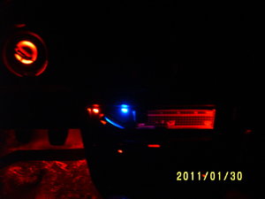

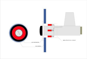

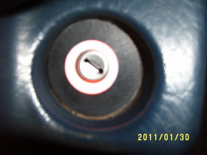

    Себе на сотке сделал подсветку замка, благо был еще замок зажигания для экспериментов)) взял тюбик от мыльных пузырей отрезал его до нужного размера, 4 диода спаял между собой так чтоб можно было отрегулировать их по растоянию между собой(диод подбирал не я электрик знакомый).Сам замок обмотал в один слой изолентой для изоляции пвез нее расположил диоды, зафиксировал изолентой и поверх всего этого надел корпус из тюбика.поставил замок на место и пододвинул корпус так чтобы он был вровень с корпусом панели приборов.Из оргстекла вырезал накрывашку по месту(у меня там вообще небыло ничего) посадил ее на супер-клей.Плюс подсоединил к габаритам минус сразу за щитком приборов кудато.Уже 2 года пользуюсь особенно актуально это сейчас когда темно щелкнул габариты и не нужно тыкать ключь в поисках замка.Сегодня-завтра сфоткаю
